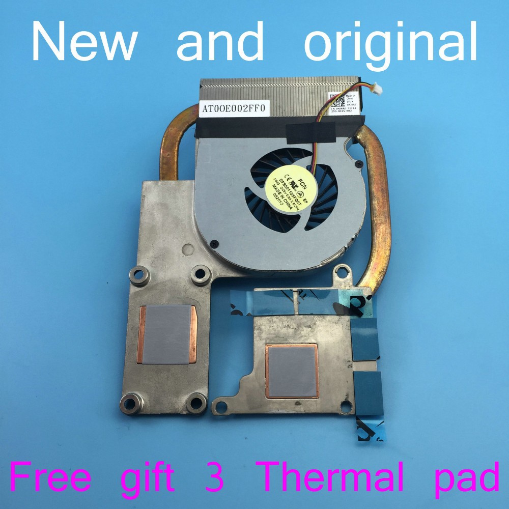

Фото кулера+теплотрубки (аналог)
Free-3-pad-New-FORCECON-DFS501105FQ0T-FB93-CN-0NPPGP-NPPGP-Heatsink-Cooling-Fan-For-Dell-Inspiron.jpg
